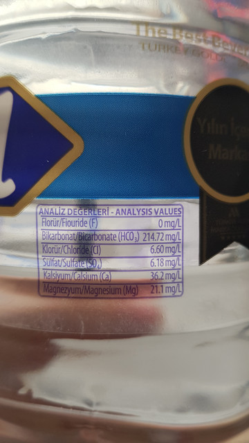

bu başlıkta yazılanları genel olarak takip ediyorum. gördüğüm kadarıyla şimdiye kadar bahsedilmedi; fuskanın kağıt üzeri verileri buzdağı ile benzer sayılır. deneyen kullanan var mı?
bikarbonat buzdağı 78.04 fuska 78.9
ca buzdağı 16.3 fuska 18.8
mg buzdağı 5.7 fuska 2.7
(veriler güncel değeri yansıtmıyor olabilir ancak)
Bu veriler cok gercegi yansitmiyor.Ben ara ara baska sular deniyorum ama en iyisi buzdağı
Ürünler bunlar. Gıda uyumlu yazıyor.
