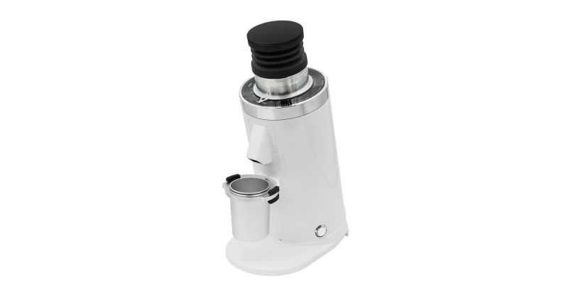

idose DF64 Grinder 64mm Düz Bıçaklı Single Dose Elektrikli Değirmen

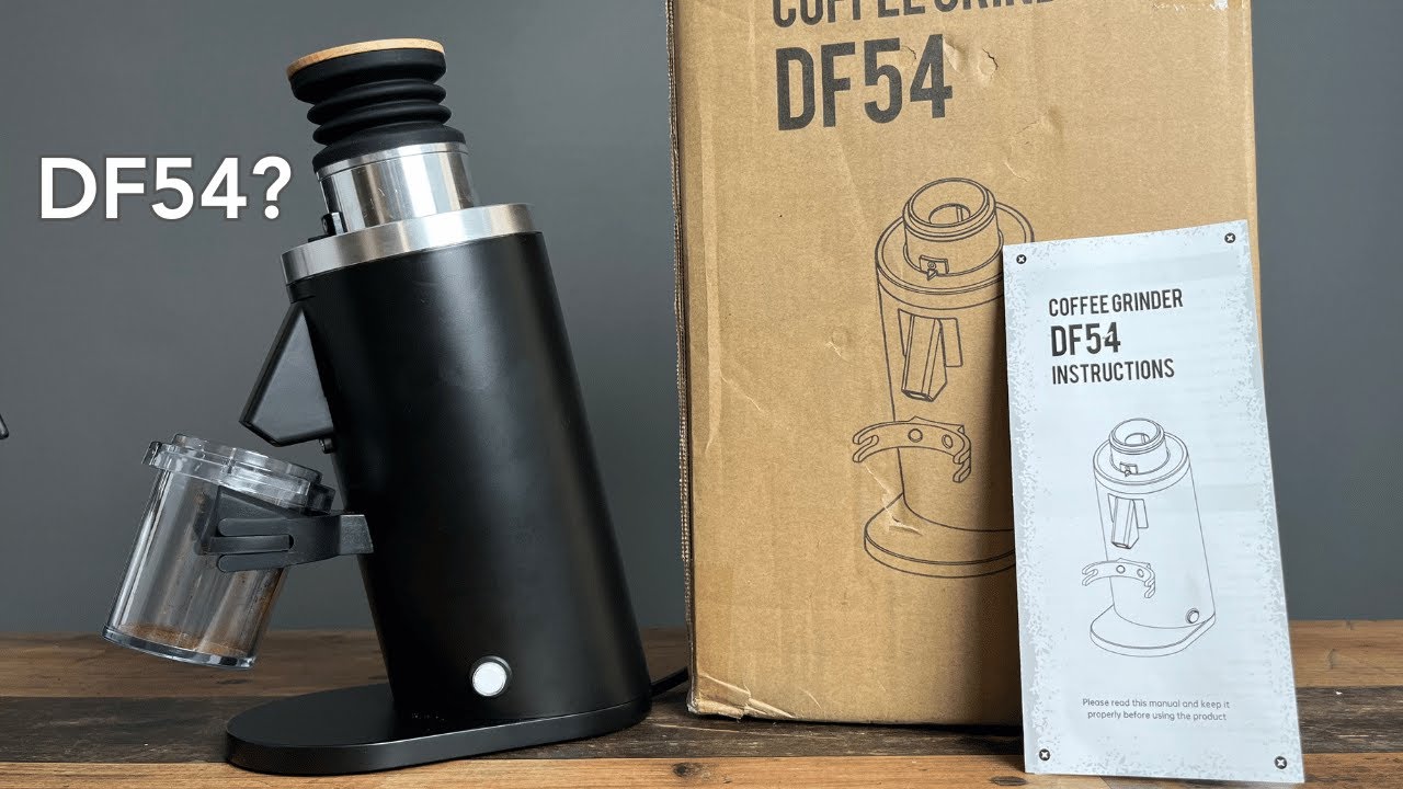

df54 çıkıyormuş :ROFLMAO:
Çıkmış bile :D
Anlaşılan gen2 yerine benzeri yine Çin üretimi farklı bir değirmen getirecekler:
