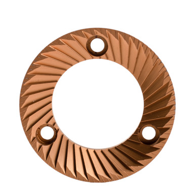

1- SSP Burr almayacaksan bu fiyat bandında specialita veyadaha yüksek bir eureka mignon çok da farkı olmaz (yani olur herhalde 55 mm vs 64 mm ve geometri farkı vs, öldürmedim yani, yurt dışından iste gelsin vs dertleri olmadan almak daha mantıklı olabilir demek istedim yani ben eski bir specialita kullanıcısıyım)
2- SSP Burr alındıysa arada ki fark stock burr ile pour over yapamazken benim aldığım SSP bıçak türü mesela filtreye çok yatkın 1-2 aydır comandante kullanmadım. Bu esnada bir niche öğütümünde filtre de içmedim

Stock halinde sizde de hoffman söylediği gibi espresso aralıkları 5 ve çevresi miydi? SSP ile sanırım bu sayı ve aralık değişmiş/genişlemiştir.. tabii bunlar stepless olduğu için çook büyük bir problem yok ama sanırım niche'de oynama aralığı birazcık daha geniş..
Bana cmd kliklerine benzer geldi df64, 5 klik civarı esp, 21 klik civarı v60..
Yok hocam ssp ve stock burr arasındaki değişiklik oluşan fine ile ilişkili. Stock burr oldukça çok fine yaptığından 15’le filan espresso alırken ssp ile 5-8 arası alıyorum. Burada her sayı aralığı bakın click demiyorum 0,12 microna karşılık geliyor. Mesela ben filtreyi 45-50 arası yapıyorum neredeyse yarım tur. Şimdi Niche de 180 dereceye yakın veya daha dar ise açı aslında df64 daha geniş yelpazeli derdim. Tabi niche’m olmadığı için bilemiyorum.

filtre ve modern espro icin hangi ssp hu mu unimodal mi vermemiz gerekiyor?
https://prima-coffee.com/parts/ssp/ssp-e-ssp-sp bu linkteki burr'leri mi?
185 dolar uygun fiyat mi sizce?
@OkanT bu konuda daha bilgili ama ben multi purpose red coat aldım. Hem modern espresso hem filtre içiyorum

linkteki model resimden hu olarak gorunuyor. Fiyat uygun, o civarda.
filtre unimodal>unimodal espresso yada mp > hu siralama ama hu kotu degil kesinlikle commandante ile mukayese edersek biraz daha iyi sonuc aliyorsunuz, digerleri cok iyi.
espresso icin eski unimodal i kullanmayin , kullanamazsiniz.
um mp ile hu tercih meselesi, um mp ile daha temiz ama daha az govdeli, sure olarak daha kisa oran olarak daha yuksek, yuksek akis hızı tarzda espressoyapmanız gerekiyor, hu da yine temiz, ama biraz daha govdeli surubumsu klasik ile moden arasinda dusuk-orta akis hizi espressolar yapabilirsiniz.
konik yada klasik degirmenden direk um a gecenler tam olarak ne istedigini bilmiyorsa basta yadirgiyor memnun kalmiyor, alismak vakit aliyor, o yuzden gecis icin hu daha az riskli.
