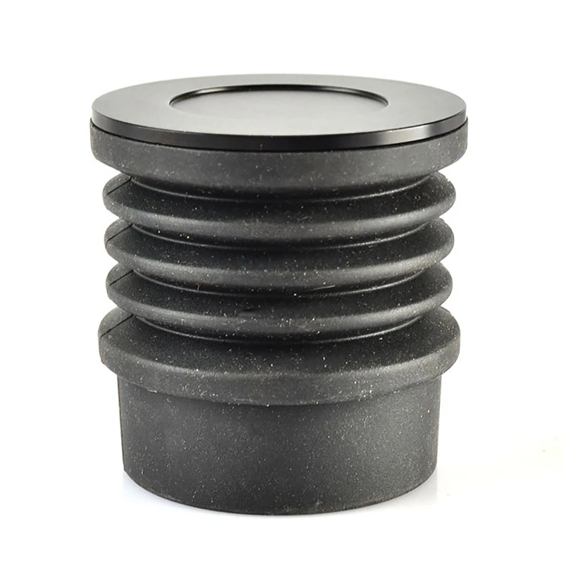

Selamlar, Peker'in bahsettiği krema pompası efsane oldu. 3d paint ile single dose haznesi + bu pompa nihai sonuç bence. Çok başarılı. Boşuna pompayi 3d ile bastirmayin hee türlü parçalanıyor bir süre sonra
Iş gordugune sevindim. Ben 2 tane aldim parcalanir diye.
Fakat yine de taze kavrum cekirdeklerde bazen ne koydumsam o geliyor bazen de 0.2-0.4 gr civari arasinda kayip olabiliyor, vura vura anca cikartiyorum makineyi de bozucaz. Sizde de oluyor mu böyle bişey?

Koyu kavrumlarda ve çok ince çekimlerde elektriklenmeye bağlı olarak olabiliyor. Ama çekirdekleri ogutmeden önce nemlendiriyorum bu aralar, statik sorununu çok çok minimize ediyor. Retention da sıfıra yakın oluyor diyebilirim
Nemlendirince de dişlilerin arasinda pislikler daha fazla birikiyormus diye okumustum ama ben de nemlendirerek bi deneyeyim bakalim

Ben körük kısmı için yaşpasta krema pompası kullandım. Müthiş oldu. Aynı zamanda çok şık. Şimdi alt çekirdek yuvasını yaptırıyorum 3D de.
Merhabalar, körük kısmının detaylarını paylaşabilir misiniz? Kaç cm çapa sahip olduğunu öğrenebilirsem çok mutlu olurum.
Kusura bakma geç cevapladım.
Körük bu. Sert plastik kısmını dişliye kadar kestim. Etrafını çift taraflı bant ile sarıp ağırlaştırdım. Uzun zamandır kullanıyorum. Memnunum. Tavsiyem öğütürken yavaş yavaş pompalamam. bitince pompalarsan fazla sıçratma yapıyor etrafa.

Beyler bu işin kralı, krema pompasi.
Ucuza en guzel cozum. Kaucuk koruk te aldim, 3d printer ile tpu çıktı da aldim, ama en verimlisi bu krema pompası körüğü, tavsiye ederim.

Ben de aynı pompadan aldım mesajınızı görerek. Ancak 3d print tasarımının linki gitmiş :( Tekrar paylaşma şansınız olabilir mi?
Bir de ölçüleri tam uyuyor mu? Modifikasyon ihtiyacı var mı?
