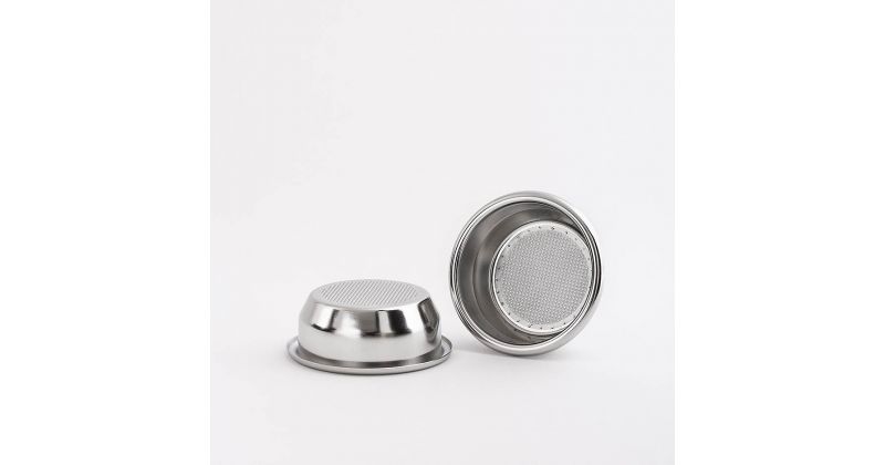

Öncelikle ilk paragraftakileri dene abi, gramajla oyna. Ama eninde sonunda ims almanı tavsiye ederim ben de.
Peki önerdiğin bir site var mı alabileceğim.
IMS Shower Screen de gerekecek gibi.
Yurtdışı için Suat beyin önerdiği bir yer vardı electros.it idi sanırım, emin değilim.
Ama gelbura ve espressoperfetto da hem screen hem de sepet var. Ben Kağan abilerden(espressoperfetto) dan almıştım sepetleri.

Bende ikisi de var VST daha başarılı geldi banada , yinede hangisi daha uygun olursa düşünebilirsin abi.
Yani şu an Gelbura'dan IMS almak mantıklı gibi.

sepetiniz standart lelit sepetlerse delikleri çok homojen ve temiz değil. imkan bulunca ims 26h 20g veya dark roast kahveler tercih ediyorsanız ims 18g 24h bir sepet alın veya bulabilirseniz vst 20g competition sepet alın. vst 20 21g dozlamalarda çok stabil, güzel çalışıyor. bu iki marka sepet de tıkanmadan daha ince öğütüme gitmenize izin veriyor. biraz channeling yaşarsınız kalitesiz sepetlere kıyasla bir süre ama alışınca tekrar stok sepetlere dönmek istemezsiniz.
yukarıdaki üç sepet de portafiltrenize tam oturuyor, naked kullanmak zorunda kalmazsınız 26.5h ve kavisli tabanlı sepetlerde.
vst basketlerin borderları, kenarları imslerden biraz daha dik açılı. milimetrik bir fark olsa da makinaya kilitlenirken grup contanızı biraz daha bastırır. makinanız e61 olduğu için conta değişimi çok basit ama yine de aklınızda bulunsun. portafiltreniz kullandıkça alışıp doğru pozisyonda kilitlenmeye başlayacak, eski sepete dönünce de saat 6 değil de 5e doğru kilitlenecek. bir tane yedek gasket bulundurmak bence her zaman faydalı, ucuz bir parça ileride kargo ödemeye değmez ve bir iki sene içinde yıpranıp değişim isteyecek.
