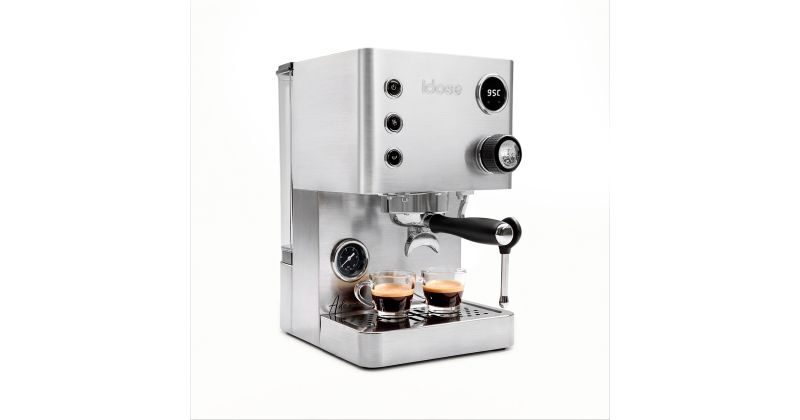

Merhabalar Arkadaşlar Adora Gen2 ürünlerimizi taşıyan gemi 30 nisanda varış yapıyor gözükmekte. Ama her ihtimale karşı 1 hafta gemi gecikmesi ve gümrüklerde işlemleri baz alarak Mayıs sonu şeklinde ön siparişe açma kararı verdik ve özel fırsat fiyattan satışta olacak. Stoklara erken girerse kampanya sona erecektir bilginize.
Önemli özellikler ekledik ve daha kullanıcı dostu hale geldi.
öne çıkan özellikler
* Eskisine göre 2 kat buhar kazanı
* Dışarıda konumlandırılan OPV ayarı
* Ayarlanabilir değiştirebilir ön demleme fonksiyonları
* Demleme basıncını takip için Manometre
* Buhar sıcaklığını ekrandan değiştirebilme özelliği

Ekli dosyayı görüntüle 38415
Yeni özellikler çok güzel gözüküyor emeğinize sağlık. Gen1 olan makinelerimize bu güncellemeri makul bir fiyata yaptırabilmemizi sağlayacak mısınız acaba? Şu an sitenizde yalnızca Manometre ve opv valf eklentisi gözüküyor. Sadece bu eklentiyi yaptırsak bile gen1 makine + 6500 tl gen2’nin şu anki fiyatını geçiyor. Özellikle buhar kazanı büyütülmesi çok önemli duruyor. Teşekkürler şimdiden.
Selam, gen2 için cihazlara kazan ve dışarıda opv diğer iyileştirmeler fabrikada üretimde eklendi. Fiziksel olarak v1 cihazlara eklenmesi maalesef olmuyor. Bu fiyat fırsat fiyat olarak bekleyenler için yapıldı. Ön sipariş bitince fiyatı %20-30 artacaktır. Bu modelin geliştirmesi 1 yıl sürdü o yüzden v1 daha getirmedik
Upgrade kitini daha indirimli bir fiyata çekeceğiz ama kazan ve ekran modları olmayacaktır
