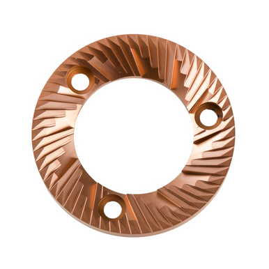

Bir sorum var. Herkes bıçaklarını övmüş. SSP'nin takılabilmesi de ayrı bir avantaj denmiş. SSP'nin artısı nedir acaba? Asıl sormak istediğim soru ise Bir değirmende en kritik şey bıçakları biliyorum ama motor gücü ya da başka bir faktörün çıktıya etkisi ne düzeyde acaba?
Son olarak Specialitada 55mm flat burr var. 17,5 gram espresso öğütümü 10,5-11 saniye sürüyor ancak inceleme yazısında 18 saniye civarı olduğu söylenmiş. Bu motor gücünden mi kaynaklanıyor acaba yoksa SD olmasından mı?

hem high uniformity hemde uniformal kullandim, aynı seyden bahsediyorsak ve henuz burr siparişi vermediyseniz tavsiyede bulunabilirim.
Lagom için çıkardığı yeni multi purpose, espresso inceliğinde daha çok toz çıkarması hedeflenen ve red speed coating olandan aldık hocam. Teşekkürler 🙏🏻

Specialitayi SD kullanirsaniz 18 saniyede 20gram alıyorsunuz. Üzerinde kahve varken belirtilen hızlarda ögütüm yapıyor .

Multi purpose burr den kastınız unimodal mi?
Hocam alignment meselesini ilk kez duyuyorum:)
Hizalı oluyor bu da homojenlik sağlıyor daha kalın öğütümle daha güzel shot alınıyor. Specialita hizasız geliyor biz Teomanla (aka @Kahveciningalaksirehberi ) birlikye YouTube üzerinden öğrenip yapmıştık. Bu en azından şimdilik hizalı gibi geldi bana.
Merhaba, hiza olayı bütün mignonlar için geçerli mi? Biz geldiği gibi kullanıyoruz eğer daha iyi performans alınacak bir ayar varsa tarif ederseniz bizde yapmak isteriz değirmene. Bendeki perfetto.
@Metehan perfetto bükücü abimizdi,
Biz buna baktık alüminyum folyo ile yükseltiyoruz.
Çok teşekkür ederim, bir yandan bende bunu izledim. İngilizcem yok ama videodan anladığım şu; dişlerin uçlarını boyayıp en ince ayarda makineyi çalıştırıyorum sonra tekrar dişleri açıp hangi taraftaki boyanın silindiğini görüyorum ve dişliyi tasiyicidan söküp uzak kalan tarafın altına söylediğiniz gibi folyo tarzı cisim koyup yeniden aynı işlemi tekrarlayıp kontrol ediyorum, ta ki iki dişli arasındaki 360° lik boşluk eşit olana kadar. Bilmiyorum doğru mu anlamışım, yanlışım varsa düzeltme veya ekleme yapabilirsiniz, sizin yorumunuza göre işleme başlayacağım.

Unimodal burrler, hu burrlerden daha uniform ( turkce karsiligi bilemedim)
ekim 2020 de revize ettiler, daha once espresso icin tamamen kullanissizdi. Mevcut versiyon daha cok fine uretiyor dogrudur. Fakat yine daha cok espresso icin kullanacaksaniz, ayar yapmak oldukca zor, klasik espresso yu tamamen unutun, dusuk basinclarda 7> ve en az 1e3 oranlar sart, bu sartlarda evet daha temiz, daha iyi tat ayirimi yapilabilen sonuclar cıkıyor.
Hmmm 9-10 bara çıkmak veya 1:2 oran almak neden zor anlayamadım.
Ben tam ifade edemedim, genel anlamda espresso da ayar yapmak, tutturmak zor demek istedim. Cok hassas ve dar bir alanda iyi sonuc verecek ve onu bulmak epeyi mesakatli oluyor.
9-10 bar ve oran ile ilgili, bu burr yapısı klasik espresso icin uygun degil yapabilirsiniz ama sonuctan memnun olmayacaksınız. Cazibesi dusuk basinlcar ve yuksel oranlarda ortaya cıkıyor. Deneyince ne demek istediğimi anlayacaksınız. Hayırlı olsun simdiden, gulegule kullanın.
Denemek lazım dediğiniz gibi :D ama biz alım yaparken Hansung Lee bize neden SSP alıyorsunuz, nasıl amaçla alıyorsunuz, günlük ne kdr kullanacaksınız minvalinde sorular sordu buna göre önerdi zaten.
