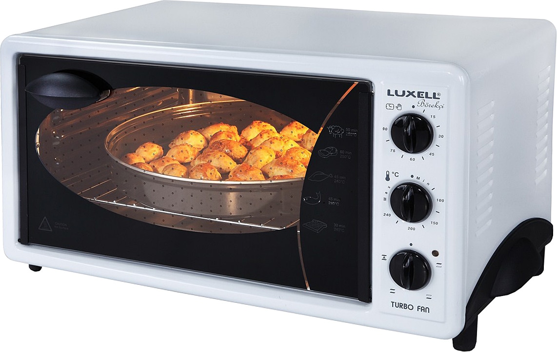

Cevaplar için çok teşekkürler. Acaba fırınım 250 derecenin üzerine çıkmış olabilir mi? Bu tencereler kaç dereceye kadar koku çıkarmadan kullanılır? Boş haldeyken bile tavlanmış çelik kokusu geldi. Yemek taşması gibi oluşan lekeler mayadan mı kaynaklı yoksa tencerenin üretiminden kaynaklı bir hata mı acaba?
bence bu fırının ısısı çok yüksek, ekmek yanmış. tencere yüzeyine değen herhangi bir gıda/sıvı yüksek derecede döküm üzerinde bu şekilde yanıp yapışabiliyor, fırının içinde bir şey bulaşmış olabilir. tencerenin ilk kullanımında bir sorun olmuş olabilir. bir kere de 240 derece ile kontrol ederek deneyebilirsiniz
Fırın nası bi şey????
Soru saçma gelebilir ama mini ya da midi fırınsa ve rezistanslar açıkta ise (muhtemelen alt kapalıdır ama...) normaldir.
Ben sadece ayar düğmesi 230 gösteriyor diye evdeki fırın 230 derecede diye düşünüyordum, ta ki fırın içi termometre alana kadar :) o zamandan beri 230 derece için 200’e çeviriyorum ayar düğmesini. Demem o ki fırın çok çok iyi değilse ev tipi fırınlarda sıcaklık net ve stabil olmayabiliyor.
İnternette benzerini buldum, buna benzer midi fırın. Evet rezistansları açıkta görünüyor. Normal dediğiniz bu fırının yakması mı normal? O zaman dereceyi 200 değil de daha düşük mü tutmalıyım?

Selamlar hocam. Normalden kastınız bu tencereyi bu derecede kullandığım için mi normal? Daha düşük sıcaklık mı kullanmalıyım yoksa bu tencereyi mi kullanmamalıyım? Onu anlayamadım. Çünkü reçetenin doğru olduğunu anladım, diğer arkadaşlar da onayladılar. Yanmaması için neyi değiştirmem gerektiğini anlayamadım.
