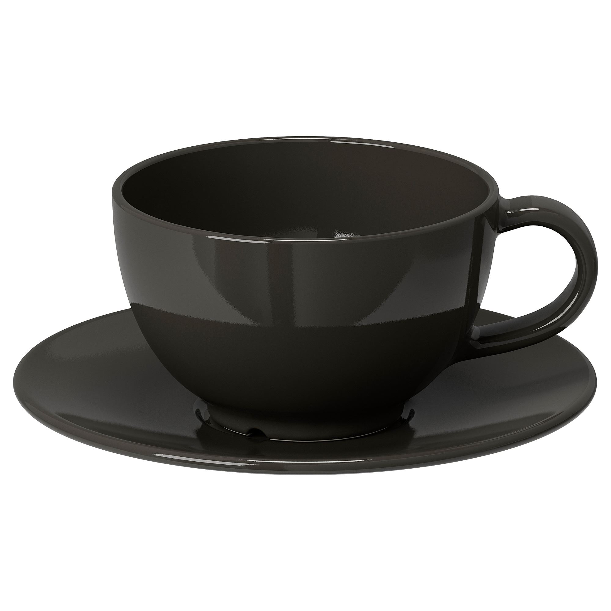

Hocam herkese teşekkürler. Çok sağlam bir köpük aldım. Benin sorunum arkadaşın dediği gibi hava vermiyormuşum için. Galiba fazla bandırıyordum çubuğu. Şimdi biraz dışarıda bıraktım hatta nerdeyse yüzeyde bıraktım. İncecik köpük oldu krema tarzı. Fincanım çok dar olduğu için şekil veremedim. Güzel bir fincan almam lazım :)

Ben de yeni öğrendim sayılır süt köpürtmeyi, şu fincanlarla güzel sonuç aldım. Beyaz da gri de güzel 🙂
