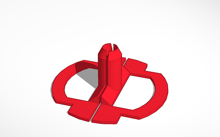

Öncelikle herkese selamlar sevgiler, uzun zamandır üye olmadan takipteydim, oldukça çok şey öğrendim başta bunun için tüm foruma teşekkür etmek istiyorum, v60 demliyorum ve bu süreç içerisinde ekipmanlara olabildiğince yatırım yapmaya çalıştıysam da maddi durumlardan ötürü daha iyi bir değirmene geçemedim/geçemiyorum , hario skerton klasik model kullanıyorum homojen öğütüm yapmamasından dolayı sıkıntı yaşıyorum, biliyorum önerilen bir model değil ancak bir yakınımda kullanılmadan duruyordu sağolsun kullanayım diye bana verdi her türlü önceden çekilmiş kahveden iyidir diye düşünüyorum, araştırdıkça gördüm ki homojenlik sorununu çözmek için pek çok yöntem denenmiş, başta bu çelik ekleme parça olsun (mili aşındıran ve pahalı olan) ya da kablo toplamaya yarayan kelepçelerle yapılan yöntem (kahvenin burr'e gelmesini engelliyor ve anladığım kadarıyla doğru uygulaması çok zor) olsun tam olarak bi çözüm uygulanamamış gibi, bunla ilgili internette gezinirken şöyle bir ürün gördüm ve oldukça mantıklı geldi, bir kaç kişi daha kullanan varsa ve bunu 3d yazıcısı olan birine ulaşıp bastırabilirsek oldukça kullanışlı ve işe yarar olacağını düşünüyorum, yorumlarınızı bekliyorum, şimdiden teşekkürler.
Bunlar aşınıyor gidiyor uğraşilmaz.Bende metali var bunun vereyim size ona rulman takın iki tane.Bendeki skertona yapmıştım baya süre kullandım o şekilde 687 rulman hem içe hem verecegim parçaya.Bahçelievler tarafindaysanız vereyim elden
