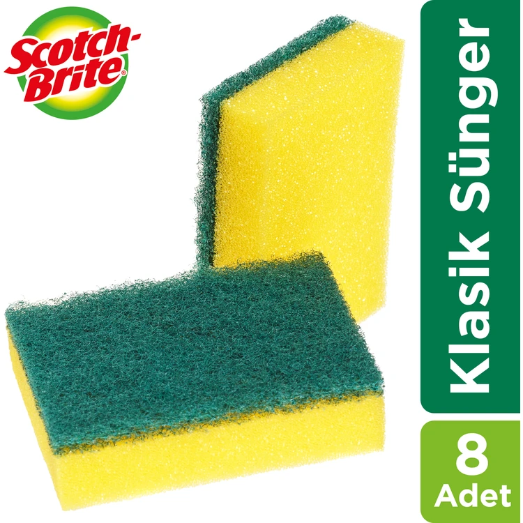

Bu aletlerin sadece suyla temizlenmesi öneriliyor. Fakat madem ki kararmış, Scotch Brite benzeri yeni bulaşık süngerinin yeşil kısmıyla mekanik olarak bu izleri temizleyebilirsiniz. Yeni olduğu zaman daha iyi temizliyor.
Parlama sağlandıktan sonra suyla bir kaç kere demleme yapın. Kahve kullanılmasın. Bu esnada alüminyum yüzey oksitle kaplanacaktır. Daha sonra sadece suyla temizleyerek kullanabilirsiniz. Alüminyum oksit suda çözünmediği için sağlığa zararsız olduğu düşünülüyor.
Sünger...
