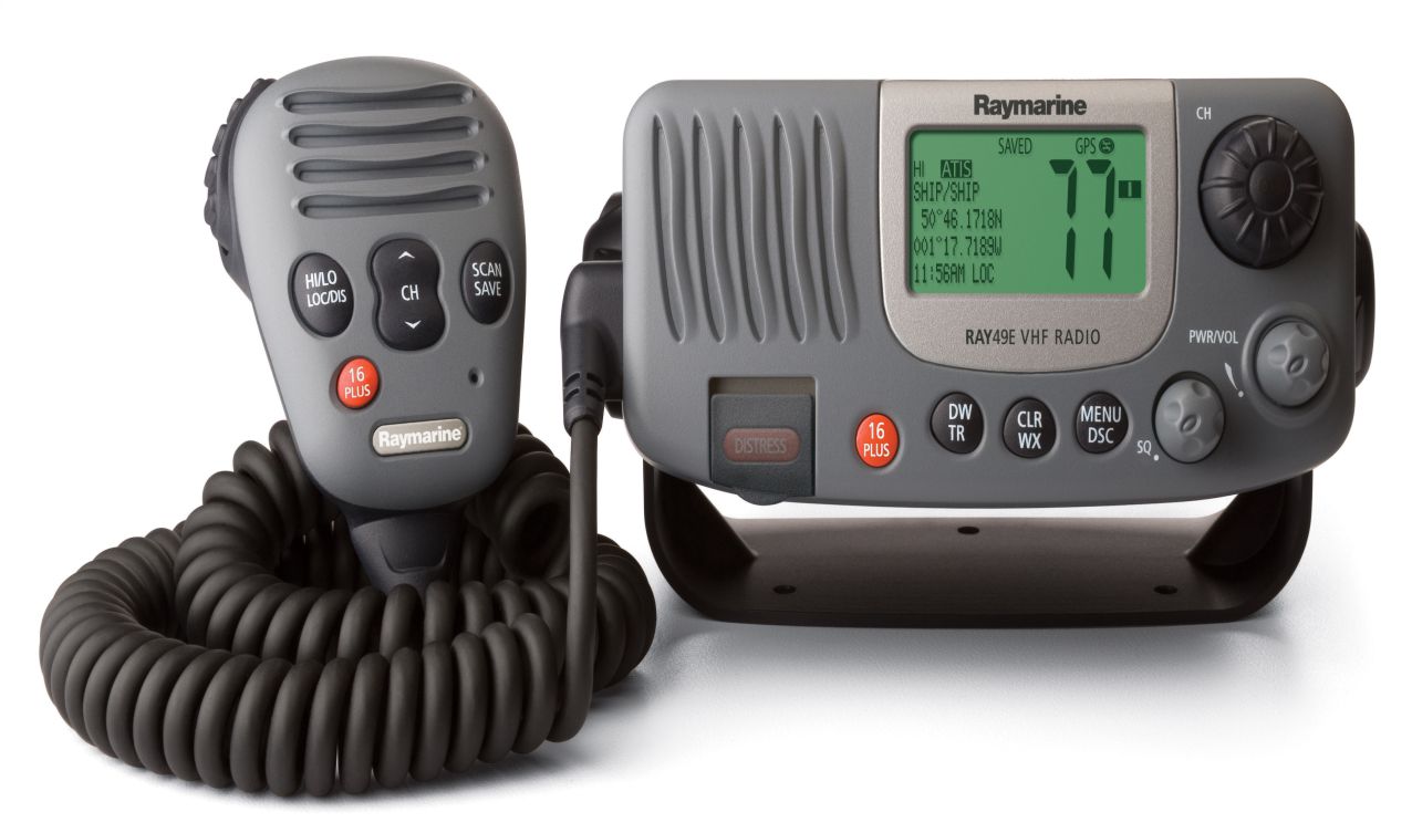

Frekans,elektrik sinyalinin saniyede kaç kere yukarı inip çıktığıdır.(Kabaca) Prizlerimizdeki elektrik saniyede 50 kere yön değiştirirken cep telefonlarımızın yaydığı sinyaller bir saniyede iki milyon dört yüz bin kere yapar bunu. Ama bizim bunla işimiz yok,biz konuşuruz,sesimiz bu frekansa bindirilir ve karşıya gönderilir. Karşı bu frekansı alır ve çözer,sesimiz duyulmuş olur. UHF (Ultra High Frequency) (Ultra Yüksek Frekans) ve VHF ( Very High Frequency) (Çok Yüksek Frekans) ise frekansın yüksekliğini belirtir bize. Örneğin 146.000 Mhz VHF bandındayken 446.000 Mhz UHF bandındadır. Bu iki band çok fazla kullanılır. Bir de HF (High Frequency) (Yüksek Frekans) cihazlar vardır,bunlar çok pahalıdır,(yaklaşık 10.000TL) el cihazı değildir,hantaldır. Ama artısı sizi tüm dünyayla görüştürür.Aşağıdaki cihaz İcom marka bir HF telsiz. Çoğu durumda sizi tüm dünyayla görüştürür.
